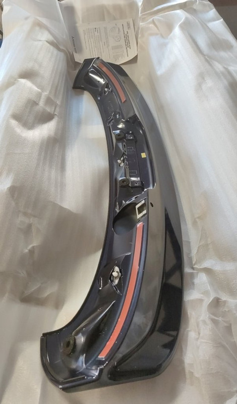

No es un brico del todo, es nada. Cambiar el alerón de serie por uno un poco más sobredimensionado. Quitar y poner tornillos.... En fin, algo rápido. Viene con manual de montaje original, todo de mitsubishi:)
Por si alguno está interesado, esta es la referencia mz574642ex. Podéis encontrarlo en ebay y en otras páginas. Es de américa, del outlander sport y está en todos los colores, si no pues toca pintar :roflmao:
Comprado ha este vendedor tiene varias cosas https://www.ebay.com/usr/partsbrokersllc?_trksid=p2047675.l2559

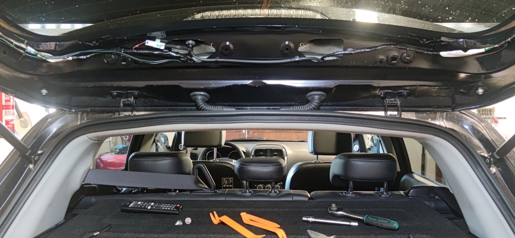

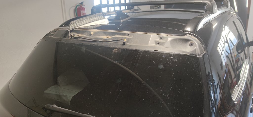

Quitar los plásticos del portón interior y unos tornillos, el conector de la luz de freno y pulverizador del limpia parabrisas trasero.
Una vez todo desconectado, solo queda tirar hacia arriba con el.
Antes de instalar el nuevo alerón, limpiarlo todo bien

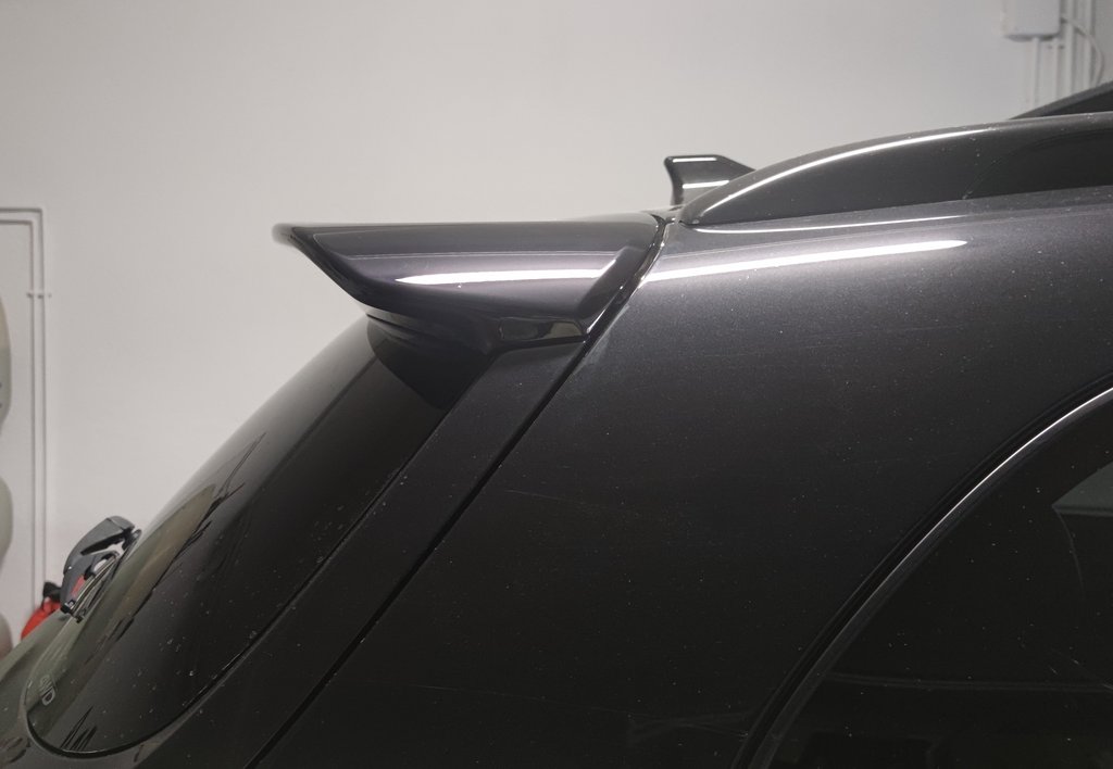

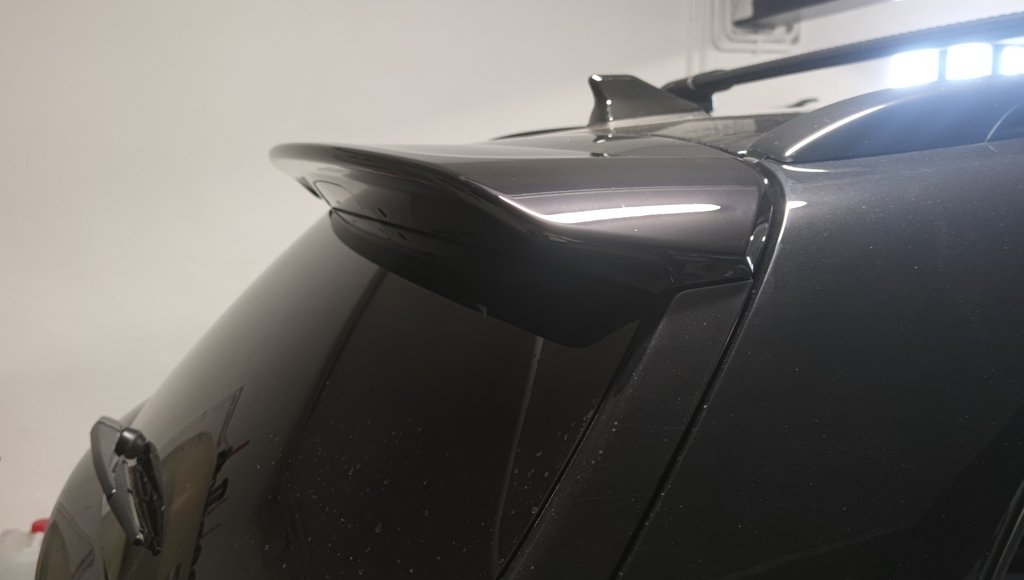

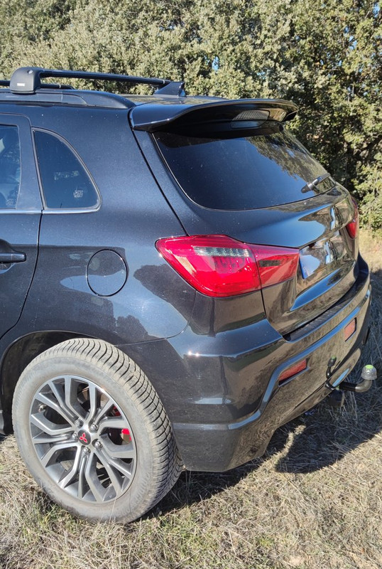

Resultado:
Espero que os guste y animaros! :p:p
