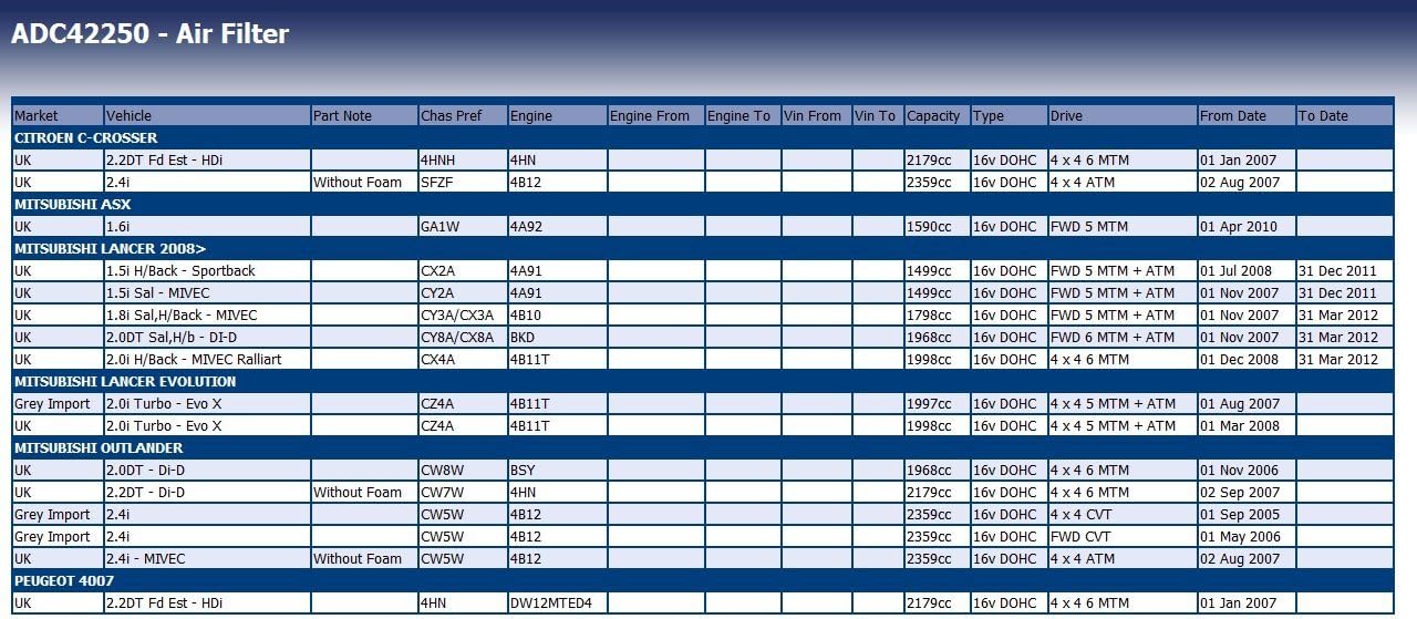

    eso es mirar por referencias o introducir el modelo de coche en alguna pagina recambios, autodoc, endado, amazon y te aparece para tu modelo.

    Buenas, pues ya he hecho mi primer cambio de aceite, el filtro como decía en las web de recambios/Amazon ponen q el Mann w67 no es compatible con nuestro modelo pero una vez desmontado he visto q el de la casa es el mismo lo único q añade al num w67 de Mann el d Mitsubishi 984204 , las webs ya digo q m indicaban otros.
    He sacado el filtro de aire del motor y su ref es MR 968274 x si a alguien le sirve para buscar repuesto q es para lo q yo lo queria. Gracias a todos.
