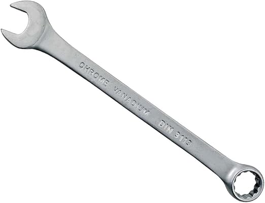

ОК.
1. Cojes la llave de 10..
2. Abres el capo.
3. En la batería, hay dos bornas, quita la del negativo, que es mas fácil.
https://prnt.sc/vc359t
4. Dejalo sin conectar 30 minutos.
5. Conecta el negativo bien, mira que no se mueva, sin forzar mucho.
6. Comprueba.
7. Seria bien, ver foto de la "llave" esto significa que no lo reconoce.
PUEDE FALLAR LA PILA DEL MANDO. CAMBIALA.
twins
Te comento que la recomendación de los fabricantes de baterías y cargadores de las mismas, recomiendan quitar primero el positivo y luego el negativo. Procedimiento a la inversa para volver a montar.
Si se hace como comentas tu se puede estropear algún componente electronico. De echo la chispa en la borna negativa, a la hora de conectar, es superior. Mientras que si lo haces como te comento es inapreciable.
Un saludo.
