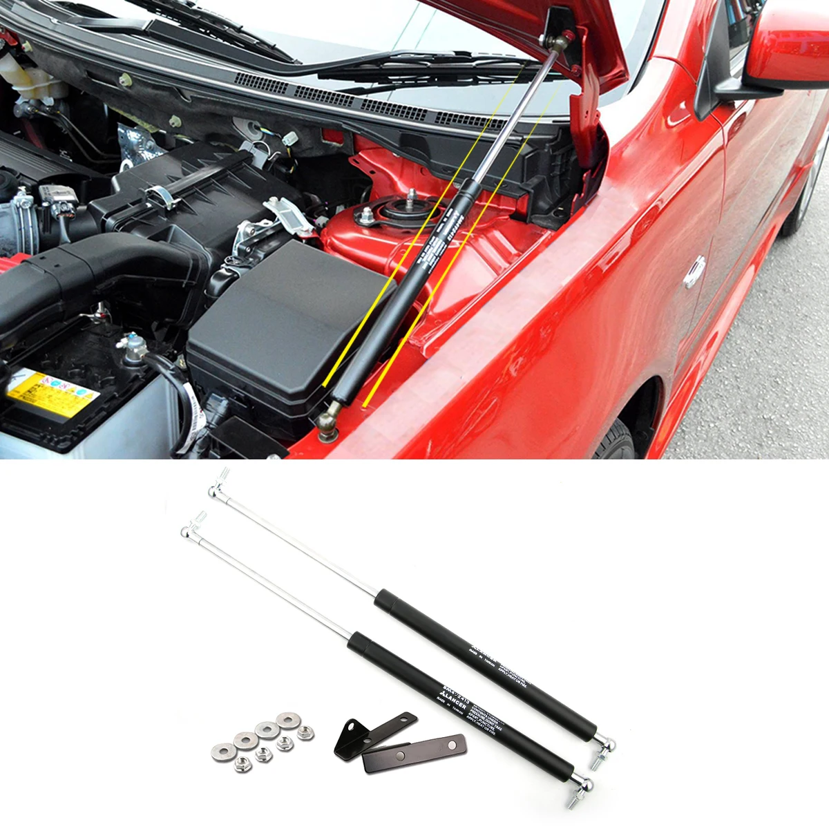

-Amortiguadores capo motor.

2. Tendrias el link de los amortiguadores del capo motor.

Toma enlaces
Acabo de encontrar este increíble artículo en AliExpress. ¡Échale un vistazo! 18,03€ | Capó delantero para Mitsubishi LANCER 08-15 EVO X Asx, puntales de Gas modificados, amortiguador, soportes de elevación
Te bloquearon en AliExpress?)
