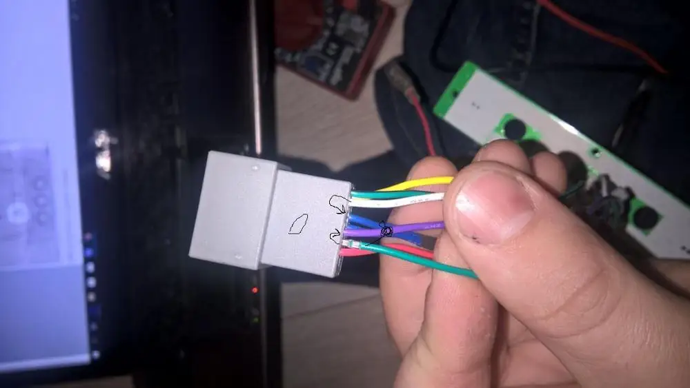

  12. mfrancon
    mfrancon Nuevo Forero
    hola después de mucho tiempo os cuento por si a alguien le pasa,el error no se borra, coloque la radio original y lo pude borrar sin problema,el caso es que desconecto la batería coloco otra vez la pantalla multimedia,conecto todo y vuelvo a conectar la batería,chas... otra vez el error,supongo que hay algún cable en el conector del chino que no esta en su sitio,bueno pues he decidió que lo tendré un tiempo y lo venderé,volveré a la radio original ,si encuentro alguna solución lo comentare por aquí.

  13. mfrancon
    he encontrado esto, a ver si lo pruebo por si a alguien mas le ha pasado.
    tardare un tiempo.
    gracias

  14. callinas
    callinas Forero Activo
    Hola, el problema continúa porque el problema está en la placa de radio, donde está la luz de peligro y la luz del airbag. Tiene que usar la tarjeta de radio original o comprar otra tarjeta. O hay vendedores que dan la siguiente solución.

  20. arthursv
    arthursv Forero Experto
    Entonces eso de poner pantallas chinas no es tan fácil como pudiera parecer ya que si parte de los sistemas de seguridad tanto airbag como luces de emergencia se encuentran en el circuito impreso de la placa de la radio de serie........
