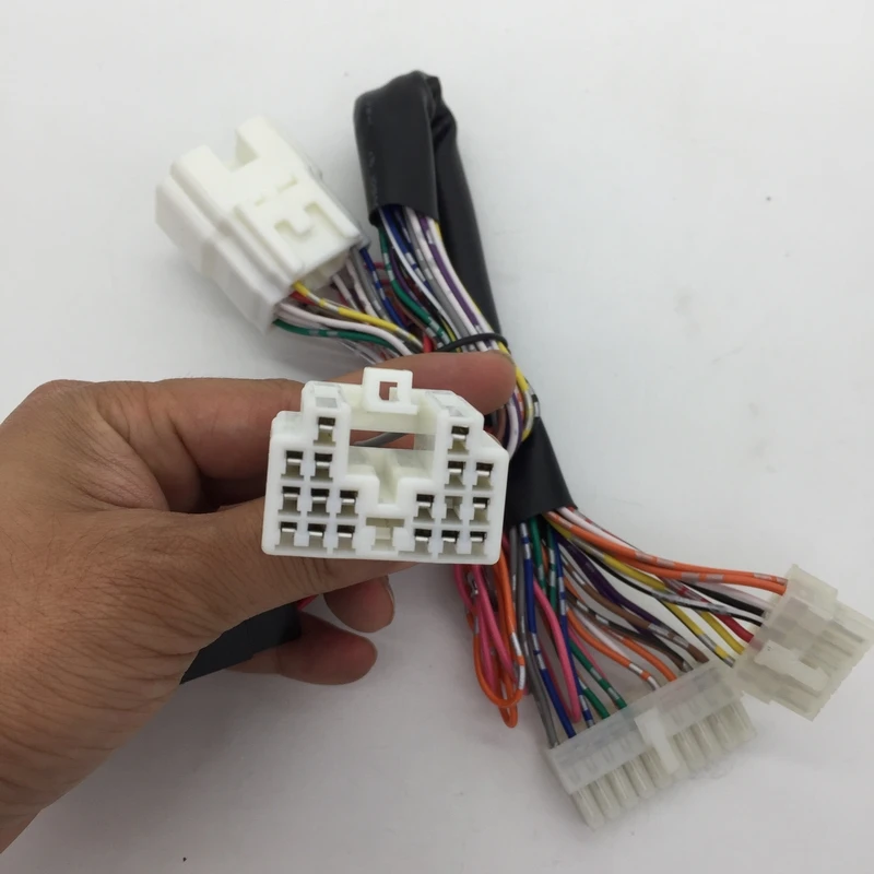

Quiero compartir con todos a quien les interesa, un brico:
Instalación del modulo automático, para subir y bajar ventanillas, con el mando del coche.
Lo primero tenemos que tener claro que tenemos y que queremos.
Estoy hablando, del conector mandos de subida y bajada, puerta conductor. ASX 2020.
Es muy importante, a la hora de comprar el modulo, saber que conector tienes en tu coche.
Bueno, seguimos:
El modulo es una maravilla, se adapta al coche y al mando.
La coneccion es sencilla, pero hay que seguir pautas.
1. Los conectores macho hembra.
2. Conectar los dos cables sueltos, correctamente, como se indica en la foto:
Es muy importante, no quitar el plástico de la puerta y yo personalmente, no me declino por insonorizar la puerta, por dejar que respire bien y no tener olores de humedad.
Acabo de lavar el coche, y se ve el agua:
El modulo que vale para los conectores de mi coche ASX 2020 es este:
Outlander 20-21
https://es.aliexpress.com/item/4000...&terminal_id=b15a93bba1b546e3954f47ed658a1961
Modulo para Eclipse Cross / 2018 hasta 2020
Enlace
Las funciones son estas:
1. Subir ventanas:
-nada más salir del coche: cerrar (mando o botón puerta. )
Cerrar dos veces si el coche estaba más tiempo abierto y se abrían y cerraban las puertas.
2. Bajar ventanas:
Abrir/cerrar/abrir (mando)
3. Modo ventilación ( 1 cm bajan) :
Cerrar/abrir/cerrar (al ritmo en 4 sec.)
4. Todos los botones del mando puerta conductor, se transforman en autoconfort, suben y bajan con un toque.
Ojo, para que todo esto funciona bien, no debe tener modificaciones en la centralita, como:
Alimentación añadida a las ventanillas, el etaks debe estar asi:
El resultado final es este:
Espero que a alguien le sirva. :)

Esta muy bien el brico. pero unas preguntas.....
Cuando dices....Es muy importante, a la hora de comprar el modulo, saber que conector tienes en tu coche.
Quito el panel de la puerta para verlo? quiero decir con el modelo y el año no es suficiente??
En el enlace que pones dice que es para un outlander pero he visto que la tienda tiene el mismo para un asx.
Mi coche creo que seria igual que el tuyo en un kaiteki de 2019 gasolina 2000 cc
Muchas gracias por la información estoy deseando hacerlo y luego empezare con etac para alarma y cierre de puertas etc.

Хола, ya comente: el chino es tonto, no modifica la pagina. /le escribi)
Pueden venir según el año de fabricación, conectores distintos.
Son cinco minutos: desenroscar dos tornillos y tirar con cariño del protector puerta, desconecta los conectores, apretando una pestaña en el medio...
Mejor hacer una foto. Según el conector, pides el modulo.
No hagas caso lo que pone.
Pon aqui la foto del conector y yo te doy el enlace del modulo.

Madre mia dos tornillos y un par de tirones y he sudado como una bestia. :):):):) Esta muy nuevo para empezar a trastear pero.....
https://ibb.co/10TCtDH
te vale esa foto???
Muchas gracias
Pedido. En cuanto llegue lo pongo, espero que no sea muy complicado aunque entiendo que va en media de nuestra instalación

Pelar si que podras no? Digo dos cables:roflmao:
Tu mira las fotos y conecta bien los colores. Pelas un poco uno, lo conectas o con conectores especiales... suerte. :)

Es que en esta foto
No veo muy claro que cables y con cuales los tengo que empalmar, pero supongo que cuando tenga la pieza lo veré mejor.

Perdón. ya esta borrada. Ahora con las otras fotos ya lo entiendo mejor.
Muchas gracias por todo. Ya te contaré
