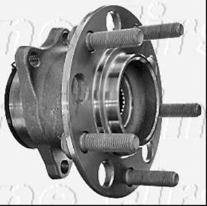

Hola a todos, en mi c4 aircross las ruedas están sujetas por 5 tuercas, imagino que de la misma manera que el ASX.
Hoy he ido a cambiar las pastillas de frenos y al quitar una de las tuercas que salía con bastante dificultad, se ha soltado el tornillo del disco de frenos y ahora giran la tuerca y el tornillo locos. He tenido que volver a apretar las 4 tuercas buenas, y dejar la 5ª suelta.
Se me ocurre desmontar la pinza y quitar la tuerca del buje para sacar rueda y disco.
¿alguna idea?

Los espárragos o tornillos no van en el propio disco, sino que salen del "tambor" de freno, por lo que la historia supongo pasa por desmontarlo y que te lo suelden de nuevo en cualquier taller. Seguro que la siguiente imagen te da mejor idea de lo que pretendo decirte...

Éstos tornillos se pueden cambiar y no es la primera vez que pasa, incluso con vehículos de otras marcas. Las pistolas neumáticas son muy peligrosas y más sí no se les ajusta el toque. Para los talleres es una herramienta muy rápida pero tiene sus consecuencias.

Hoy en día un taller serio debería apretar las ruedas con una llave dinamométrica. Desconfía de un taller que no lo haga así. Es básico, y lo que te pasa es una consecuencia. Ahora tendrás que desmontar rueda, pinza de freno, disco y buje, para poner espárragos nuevos. Yo aprovecharía para cambiar todos los de esa rueda y también las tuercas.

Lo peor es que la tuerca sigue apretada al esparrago y no puedo sacar la rueda.
Gracias por las aclaraciones, ahora sé que esto va a ser caro :(

Solucionado. Si se levanta el coche y se desmonta el soporte de la pinza, se abre un hueco lo suficientemente grande para ver el espárrago por detrás y poder echarle una soldadura. Aún así ha costado bastante porque la tuerca estaba metida torcida y apretada a mala l.....
