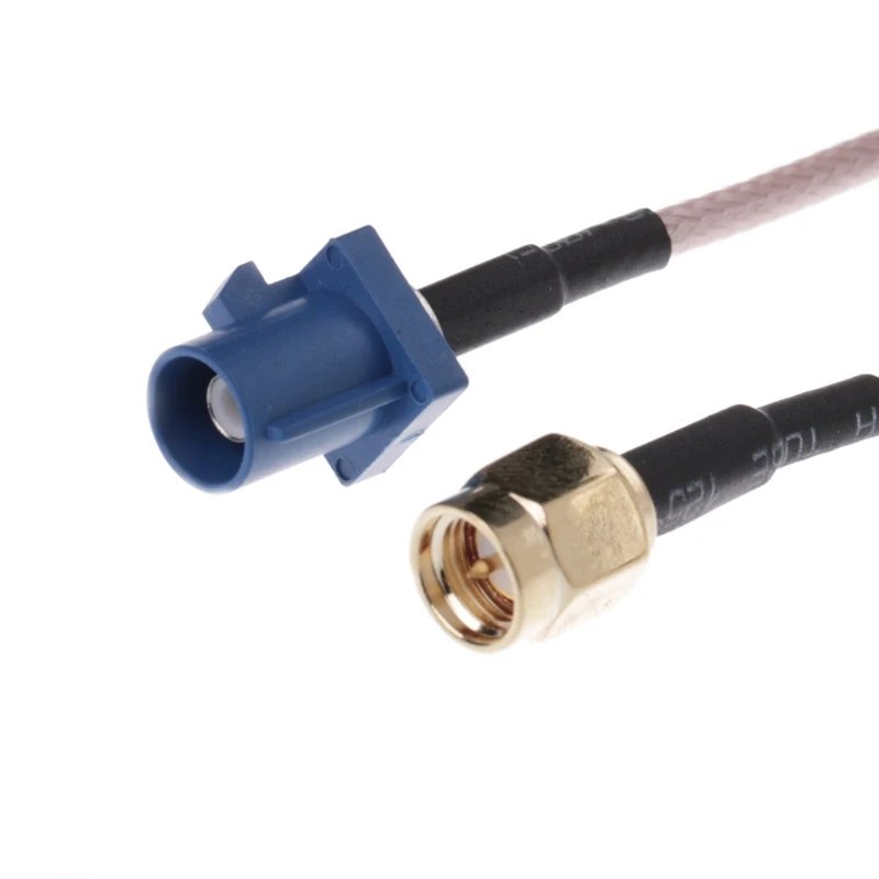

E echo un estudio de la calidad de recepción, de la antena GPS.
A pesar de ser fabuloso el Android multimedia, tiene un fallo, en calidad de recepción de la antena GPS.
Asi recibe la señal y la calidad, con la antena de la radio Android:
Se nota en la cuidad, mala reacción, entre los edificios.
Pues manos a la obra)))))))))))
Encontré un adaptador, de la antena en Aliexpres, lo adapte un poco y en marcha))
El resultado es bestial, conecte la radio Android, a la antena original GPS del coche.
Coge muchos mas y lo mas importante, la calidad de recepción, mejoro mucho.
Espero que le sirva de ayuda, a los androidanos))
Por 2,73 eur. mejoramos mucho la calidad de señal)))
Actualizo, el adaptador, se conecta, a el cable de la antena DAB.
