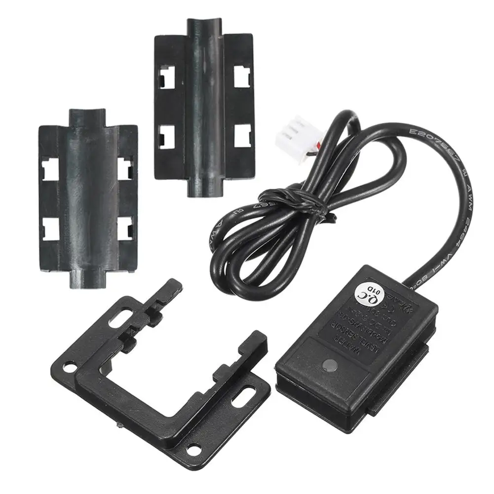

Para evitar esto estuve buscando sensores de líquidos y encontré este que no requiere perforar nada.
Aprovechando que estoy implementando un modulo para desactivar el Start&Stop (lo he conseguido por menos de 3 €) decidí montarlo todo a la vez para simplificar cableados y me puse manos a la obra....
el sensor funciona como una ecografía si no detecta liquido refrigerante activa el modulo del relé y suena el buzzer.... simple y no espero a oirlo.
8.67€ 30% de DESCUENTO|Interruptor de Sensor de nivel de agua líquida de tanque sin contacto para automóvil, contenedor, accesorios para automóviles|Pegatinas para coche| - AliExpress
Francamente no se si es una avería frecuente en el ASX la rotura de manguitos y espero no oír nunca la alarma... pero mejor prevenir.
