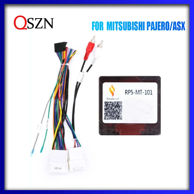

Buenas tardes, tengo una duda. Me están montando el sistema JUNSUN V1 PLUS y tengo ASX con amplificador y subwoofer. Sabes que canbus tengo que comprar aparte para poder conectar el sonido?
Que acabe en 101.
Rp5-MT-101

Perdón por la ignorancia, cable sólo, caja o ambos?
No.
Tienes que tener este manojo de cables, asi te guardas tu camara original tambien.

Jajaja. Pero ahora que sabemos que son de la suegra, si compro el canbus de arriba (101) puede salir bien?
Si sabe conectarlo y activarlo , debe salitr bien.

Si quieres guardar la camara, canbus RP5-MT-002.
Con su cableado. Escribele al comprador, año y foto de tu radio actual

Este manojo.
Tambien gurda la camara tracera, esta marcado.
