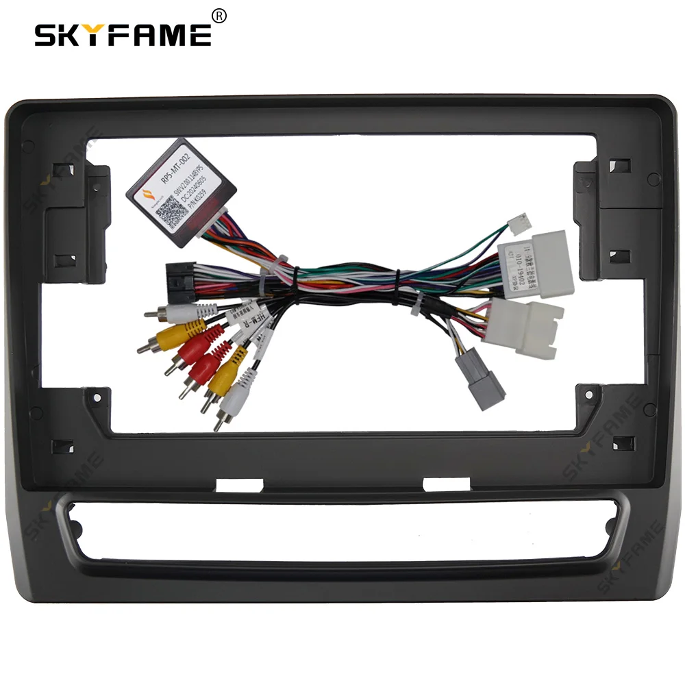

He encontrado este:
€ 41,92 | Radio Estéreo con GPS para coche, Canbus con Cable de alimentación para Mitsubishi Lancer ASX Rockford audio 2005-2021 y 360, sistema de cámara, Radio y vídeo
En teoría pone que es para ASX del 2014 a 2021. Sería correcto?
Graciass

Fenomenal, el segundo 2014-21 tiene pinta que si.
Para asegurarnos en algo mas.
1.
En tu radio, en la caja o algun papel. No viene por casualidad, foto con este diagrama de contactos, como en el manojo este?
2.
Se puede escribir al chino, con foto de la radio y o enlace y preguntar si vale.
También puedes preguntarle, si tiene para venderte microfono y el adaptador de camera, mándale la foto del que te di. Saldrá mas barato.
