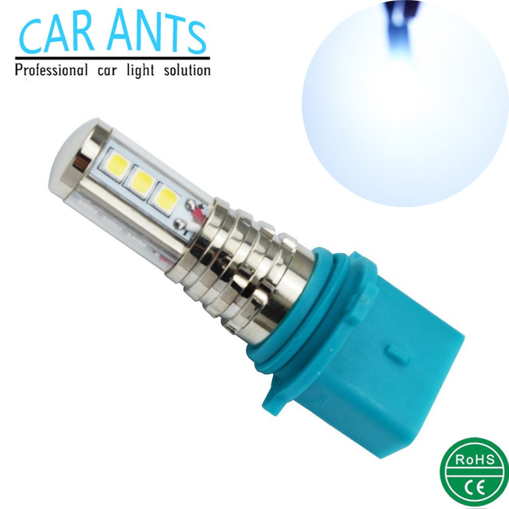

Yo he puesto estas:
Tienen 16 mm. en la punta, pero 18 en la base, lo que obliga a limar, y bastante. De hecho, me pasé y la lié bastante parda, tuve que volver a soldar y rellenar con epoxi, pero al final pude ponerlas y quedaron bien.
Otra cosa es lo que alumbran, que es bastante poco. Son más blancas y bonitas que las "velas" que saca originalmente, pero la cantidad de luz que dan viene a ser la misma.
