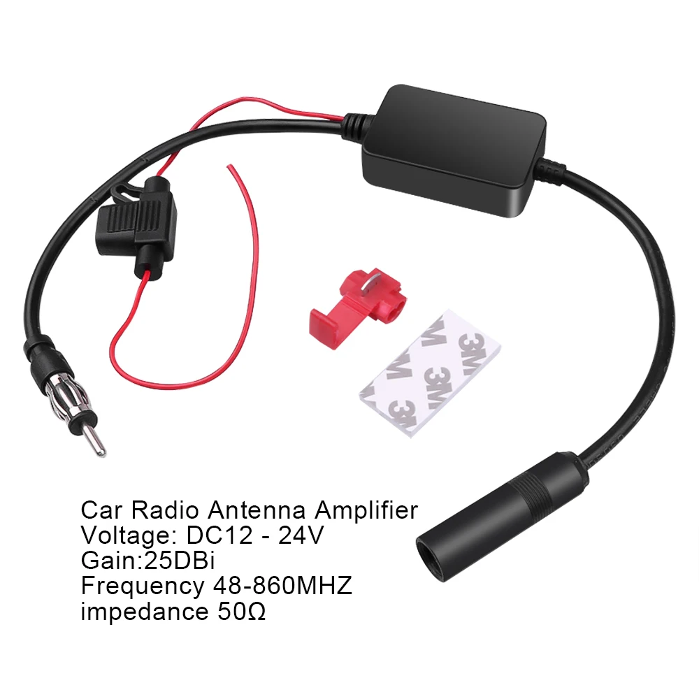

Buenas!!!, compre el amplificador de señal fm, conecto el cable rojo al cable azul que dice AMP, y lo restante a la antena del coche y al chinorri, pero a mi no se me enciende el led rojo, puedo estar haciendo algo mal?

Mira, más concretamente de aquí, de este hilo, a partir del comentario 88
Claro, a la pieza que trae el mismo equipo, azul ant con azul ant. (radio)
Tu tienes un amplificador independiente, con alimentación independiente.
Del azul ant no sale 12 v , comprueba por si acaso.
Pero cuéntame, cual es tu problema con la radio? se oe mal, no funciona?
A activado bien la zona y el código de ondas en el menú oculto?
p.s., para la próxima, porfa, dame el enlace asi, no me hagas a mi buscarlo.
Gracias.
Por sierto, te recomiendo que no conectes este amplificador tuyo a la dasaita, puedes hacer conflicto...

Yo puse un amplificador de estos y no he notado diferencia. Pierdo mucho las emisoras. Si alguien sabe de alguno que funcione bien lo agradecería.
Por otro lado, te recomiendo que los 12v los cojas de un positivo que pase por la llave, ya que así al parar el coche, el amplificador se apaga. Sinó seguirá consumiendo Batería.
